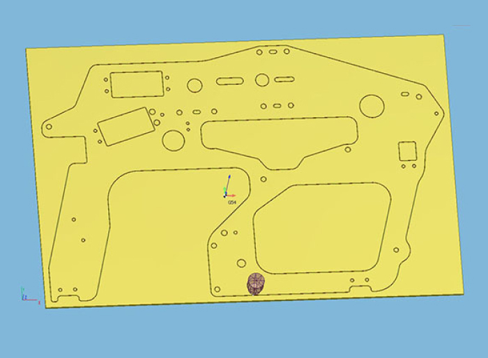

3D 切割模擬
3D 切割模擬
在加工模擬模式下檢查NC程式碼。 切削模擬確保了對NC程式品質的視覺控制。

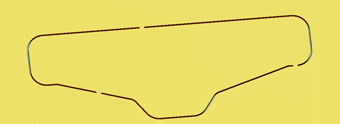

架橋功能
為了將切割的工件保留在板材上,您可以在其輪廓上保留多個架橋。 切割後,將切下橫梁並將工件從板材上取下。
SprutCAM具有以下用於架橋的模式:
- 無架橋加工;
- 設置了一定數量的架橋,因此為所有曲線新增了偶數個橋;
- 每條曲線的架橋數是可變的,取決於其長度;
- 每條曲線的架橋數是可變的,並且取決於其表面區域。
