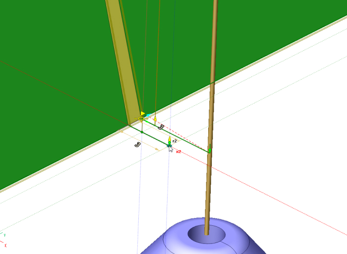

进近撤回指示器是交互式的,可以在图形窗口中移动它们,并且可以定义相对于其他元素以及坐标原点的精确尺寸。

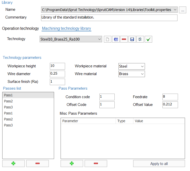

切割速度
用于EDM的现代CNC控制器允许将沿着线切割的每条导线的预定义切割速度表加载到控制器中。 在加工过程中,通过指定特殊的切削速度代码从表中选择数据。
SprutCAM支持在腐蚀操作中表示切削条件。 根据工件的厚度和材料,金属丝的材料和直径,零件所需的表面光滑度,可以选择切割速度,金属丝偏移值(公差,每次切割的个体性并考虑到线径,燃尽,取决于电火花的功率等)和每个切割的其他参数。
加工条件表既可以从特殊的切削数据库中选择,也可以在每次操作中手动更新。
