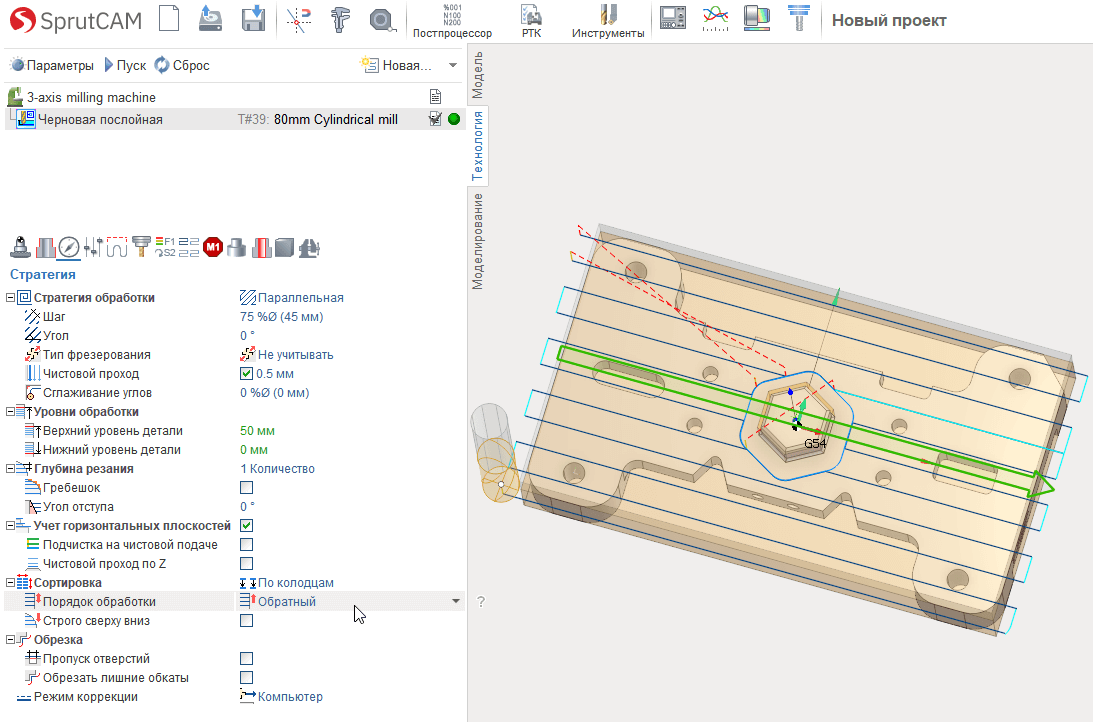

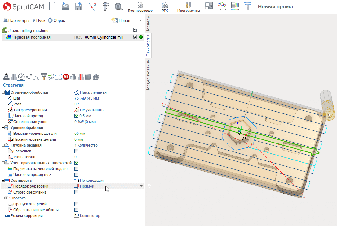

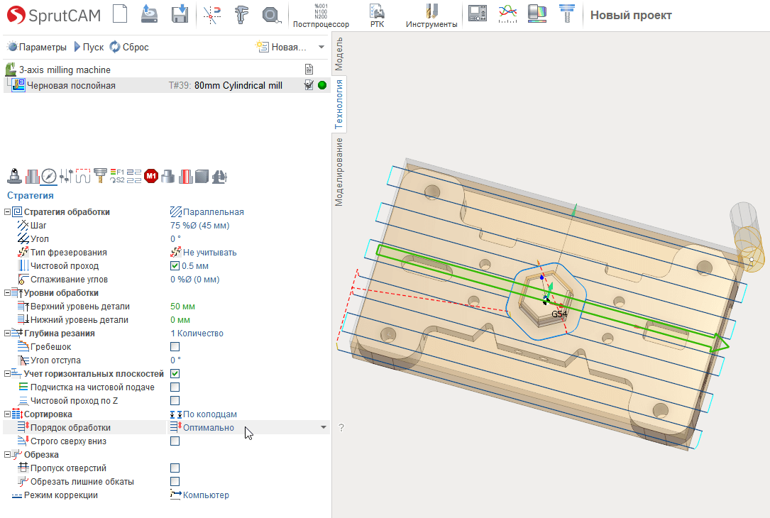

Опция для параллельной стратегии: Порядок обработки
Добавили опцию порядок обработки для параллельной стратегии.
Если используете эту стратегию для чистового прохода, то нужно выбрать Прямой или Обратный порядок обработки. Тогда на поверхности не будет разных следов от фрезы.
Доступно для операций: Черновая послойная, Обработка горизонтальных участков, Выборка, 2.5D Выборка.
Прямой порядок обработки — движение фрезы по поверхности будет строго сверху вниз
Обратный порядок обработки — движение фрезы по поверхности будет строго снизу вверх
Оптимальный порядок обработки — движение фрезы по поверхности может быть как сверху вниз, так и снизу вверх

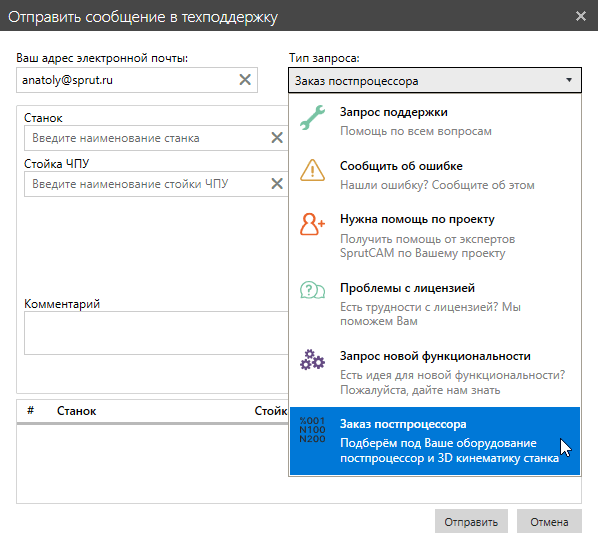

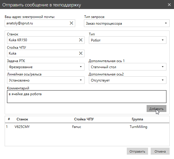

Новый тип запроса: Заказ постпроцессора

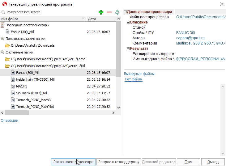

Теперь можно заказать постпроцессор сразу из SprutCAM. Для этого нужен интернет.
Чтобы отправить запрос, нужно открыть окно сообщений в тех. поддержку. Это также можно сделать из окна генерации управляющей программы.
Вот пример.
В окне отправки сообщений в тех. поддержку выбираю запрос: Заказ постпроцессора

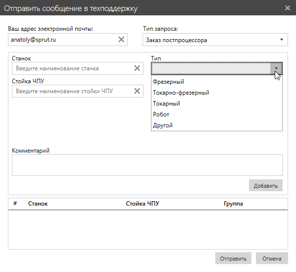

Далее выбираю тип оборудования

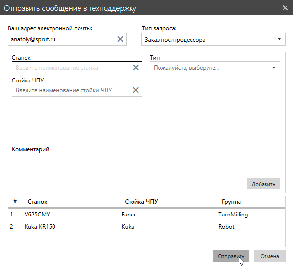

Заполняю характеристики оборудования и нажимаю добавить
В одном сообщении могу создать запросы на разные постпроцессоры
Когда все готово, нажимаю кнопку отправить.
Сообщение попадет в тех. поддержку. Ждем ответ в течение 1-2 рабочих дней на емейл указанный в запросе.
