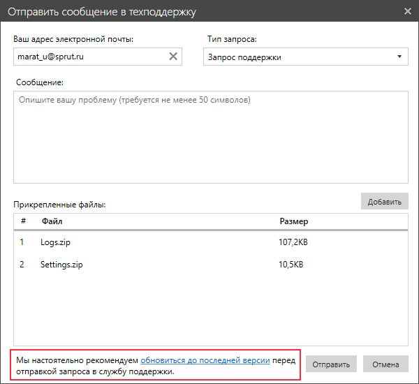

Уведомление об обновлении SprutCAM
Теперь уведомление о наличии обновления SprutCAM будет появляться в окне для отправки сообщения в техподдержку.
Бывает, мне нужно срочно выполнить какую-то работу на компьютере, а тут обновление минут на 20-30. Конечно, в этот момент я ему запрещаю обновляться, а сделав работу, я об этом забываю. И вообще все эти обновления очень раздражают.
Но если пропускать уведомления о наличии обновления SprutCAM и продолжать работать в устаревшей версии, вот что может получится.
У пользователя возникла проблема с работой в SprutCAM. Он отправил запрос в техподдержку. На следующий день получил ответ, что такая проблема уже решена, и нужно просто обновиться. В итоге он потратил день или два для того, чтобы узнать, что все уже решено.
Поэтому, когда столкнувшись с проблемой, вы откроете окно сообщений в техподдержку, и у вас будет устаревшая версия SprutCAM, мы предложим вам для начала обновиться. И это возможно сэкономит ваше время.

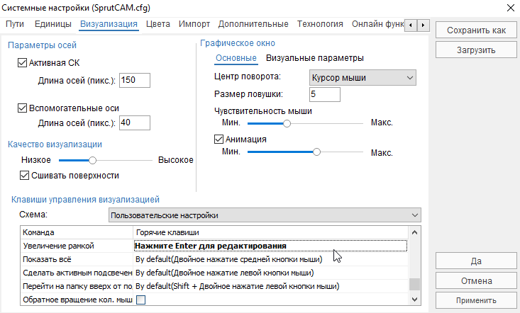

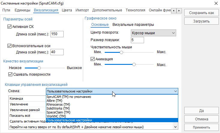

Пользовательские настройки управлением визуализацией
Мы добавили возможность редактировать настройки клавишей управления, в том числе инвертировать направление вращения колесиком мыши: от нас приближает, к нам отдаляет. Раньше можно было только выбирать из готовых схем.
Когда специалист работает в разных программах, а клавиши управления у них не совпадают, то при переключении из одной в другую он испытывает дискомфорт. Чтобы этого избежать, вы можете потратить 2-3 минуты и привести все к единой схеме работы.
Для этого нужно навести курсор на SprutCAM в левом верхнем углу и нажать на надпись Настройки. В появившемся окне перейти на вкладку визуализация и в параметре Клавиши управления выбрать нужную схему, или создать свою.

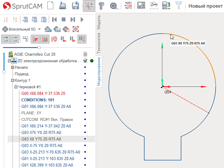

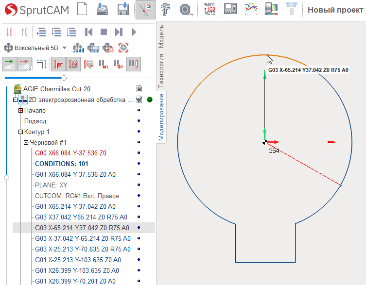

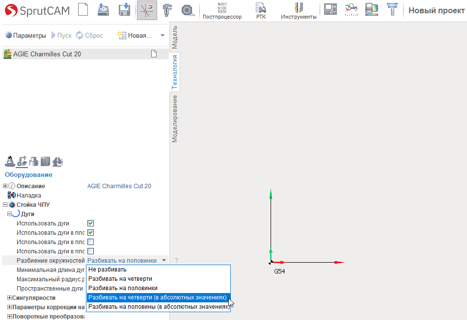

Два новых типа разбиения дуги для электроэрозионного оборудования
В настройки электроэрозионных станков добавили новые параметры: разбивать окружности на четверти и на половины в абсолютных значениях.
Разбивать на четверти. Так сейчас по умолчанию.
Разбивать на четверти в абсолютных значениях. Так с новым параметром.
Для ряда оборудований важно, чтобы окружности разбивались относительно нуля системы координат отверстия. На скриншотах выше показаны отличия.

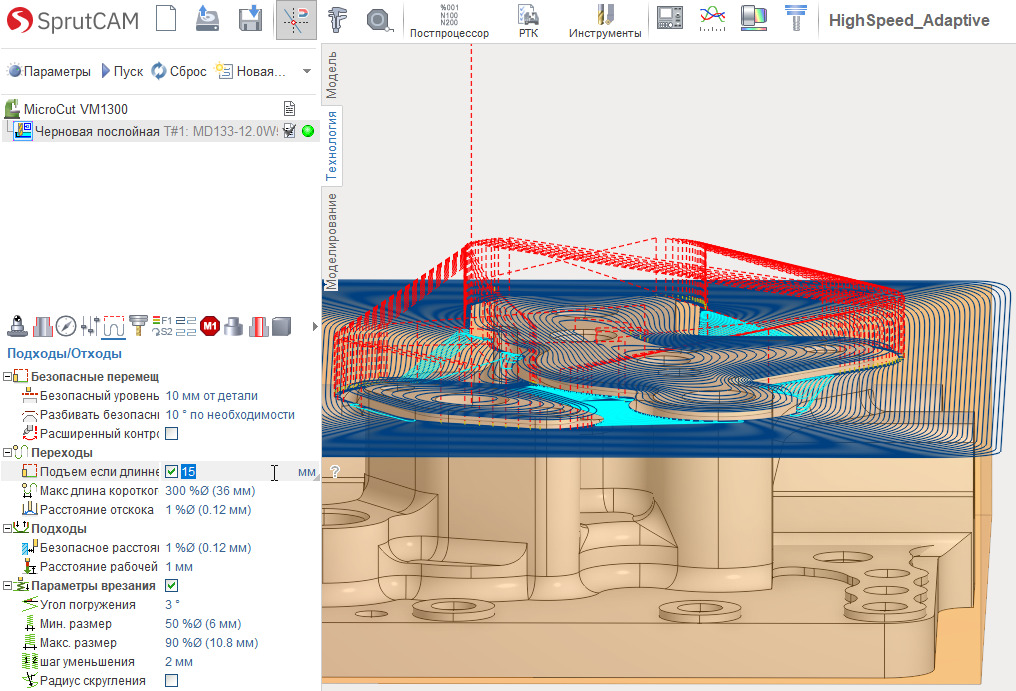

Новый параметр настройки переходов в операции Черновая послойная
В Черновую послойную операцию в разделе Подходы/Отходы добавили параметр Подъем если длиннее. Этот параметр принудительно поднимает режущий инструмент до безопасной плоскости, если длина перехода больше заданного.

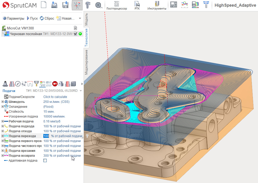

Также в этом разделе есть параметр Максимальная длина короткого перехода. Сейчас объясню, чем они отличаются, и когда какой нужно использовать.
Во время черновой обработки есть траектории, когда нет резания материала. Чтобы сократить машинное время такие переходы нужно совершать на ускоренном перемещении. Но если такие переходы незначительные по величине, станок начнет дергаться, он будет то ускоряться, то резко тормозить. Это приводит к повышенному износу приводов и сокращению срока службы оборудования. Поэтому лучше такие переходы совершать на рабочей подаче. За изменение подачи на переходах отвечает параметр Максимальная длина короткого перехода
Если переход меньше указанного значения, то включается подача перехода. А если величина перехода больше указанного, то включается подача возврата. Настроить эти подачи можно на вкладке Подачи, сразу после вкладки Инструмент.
На скриншоте ниже траектория, где включена Подача перехода — голубым цветом, Подача возврата — фиолетовым.
При этом если в SprutCAM загружена оснастка, то переходы через оснастку автоматически строятся по безопасной плоскости, чтобы не совершить столкновения. А если препятствий нет, то траектория перехода будет без подъема.
Но часто пользователи работают без 3д моделей оснастки, т.к. передать управляющую программу на станок нужно в сжатые сроки, и нет времени на детальную подготовку проекта. В таком случае вы используете параметр Подъем если длиннее.
Если переход меньше указанного значения, то он будет без подъема. А если переход больше этой величины, то фреза совершит его по безопасной плоскости. На скриншоте ниже, красным — это подъем до уровня безопасной плоскости и переходы на ускоренной подаче при включенном параметре Подъем если длиннее.
Вот, что у нас получилось.
Параметр Максимальная длина перехода отвечает за величину подачи при переходе. Если переход короткий, то включится подача перехода, если переход длинный, то подача возврата.
Параметр Подъем если длиннее отвечает за принудительный переход по безопасной плоскости, если он больше указанной величины.
