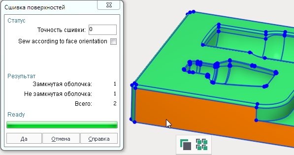

Новое в функции «Сшивка моделей»
Наши пользователи импортируют 3D модели в SprutCAM таких форматов, как step, iges и т.п. Бывает, что при импорте возникают проблемы, чаще всего из-за самих 3D моделей. Мы постарались сделать, так, чтобы  вы могли справиться с различными видами проблем при импорте 3D моделей и добавили новые возможности для функции «Сшивка моделей» в виде интерактивных инструментов. Почитать подробней можно здесь: Сшивка моделей
