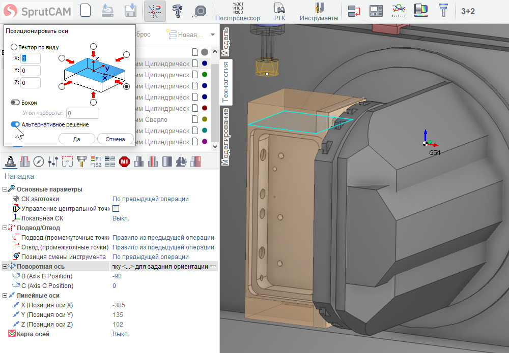

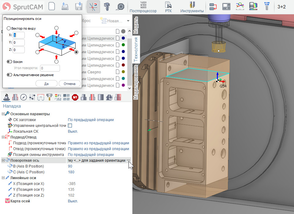

Новые опции ориентации поворотных осей
В  SprutCAM есть опция автоматической ориентации поворотных осей, чтобы правильно сориентировать инструмент к выбранной поверхности.
С учетом кинематики станка, SprutCAM автоматически оптимально сориентирует деталь по отношению к инструменту.
Такое положение поворотных осей может по каким-то причинам меня не устраивать. Например, такое положение небезопасно для выполнения обработки. Тогда можно исправить положенией осей вручную или спруткам сделает это автоматически.
Теперь можно автоматически развернуть оси, выбрав опцию альтернативного решения.
А еще можно выбрать ориентацию осей по вектору вашего взгляда на деталь. Т.е. как я буду смотреть на деталь, так, если нажать на вектор по виду, будет сориентирован инструмент по отношению к поверхности, на которую я смотрел.
