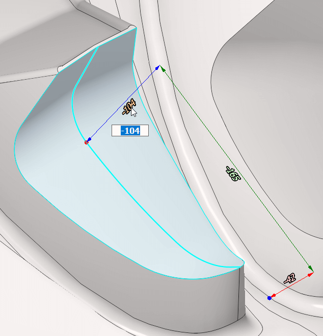

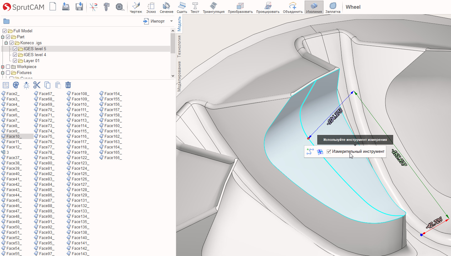

Новый режим построения изолиний

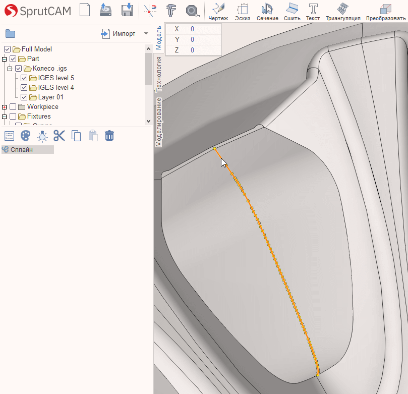

Мы обновили функцию Изолиния. Теперь можно точно и просто создавать изолинии по поверхности в виде сплайнов. При создании изолинии можно воспользоваться как умными привязками, так и в ручную задать ориентацию изолинии.
После задания параметров изолинии, сплайн появится в папке рабочая геометрия, и его можно будет использовать в настройках операции. Например, как кривую наклона.

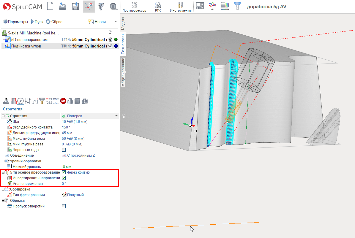

Преобразование операции Подчистка углов в 5-ти координатную операцию
В SprutCAM 14 три операции для доработки: Подчистка углов, Карандашная и Обработка Фасок. Одной из самых продвинутых среди этих операций является Подчистка углов. И в этом релизе мы добавили для нее поддержку пятиосевой траектории, с возможностью задать ориентацию инструмента: через точку или кривую. А также указать угол опережения и инвертировать направление обработки.
