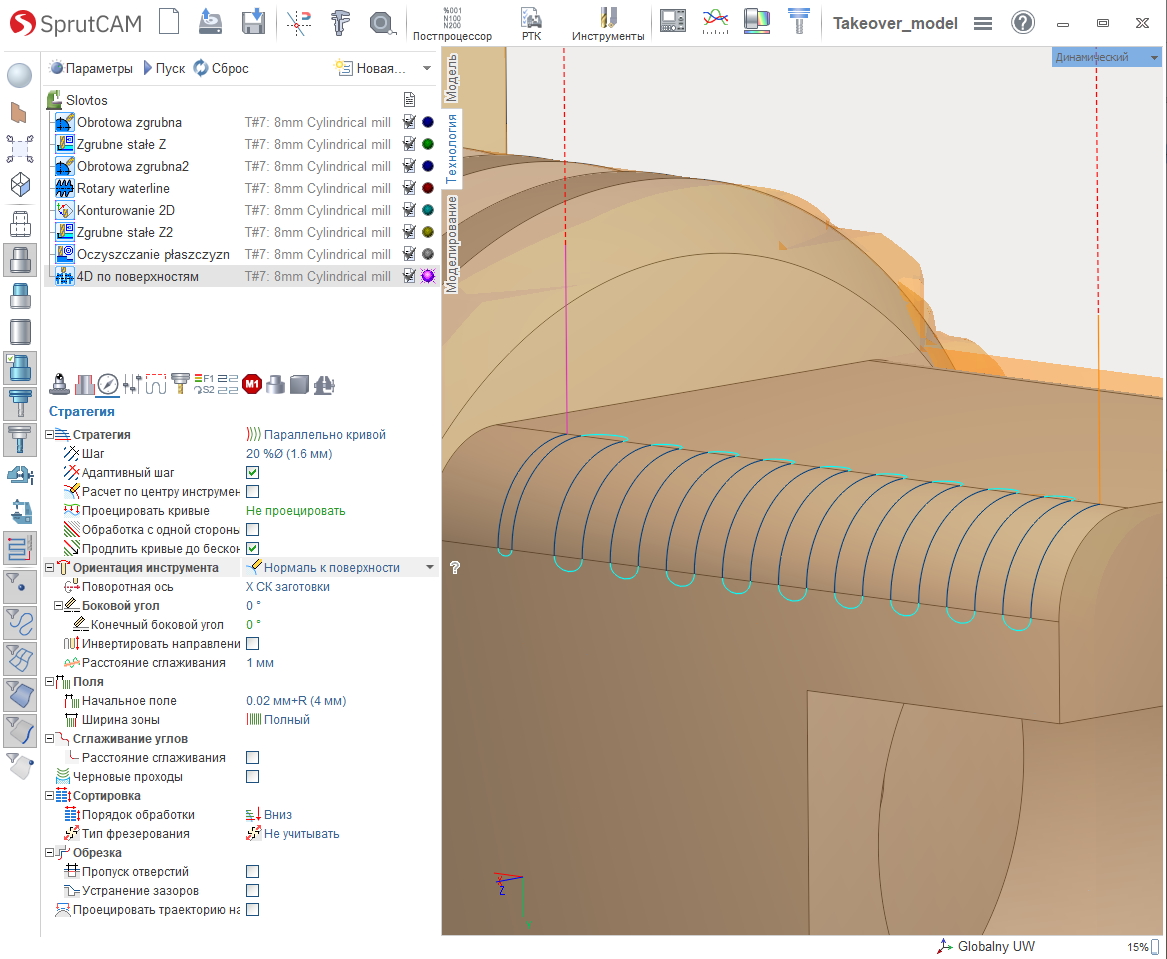

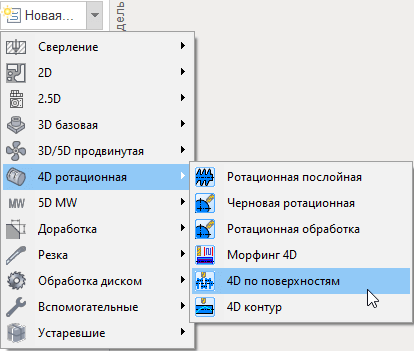

Новый режим обработки для операции 4D по поверхностям
В SprutCAM есть 6 операций для полноценной 4-х осевой обработки шнеков, лопаток, зубчатых колес, балясин. Используя эти операции, вы можете легко получить нужную траекторию, подбирая параметры и наглядно контролируя результат.
В этом обновлении мы добавили режим ориентации инструмента по нормали к поверхности на вкладке Стратегия.
