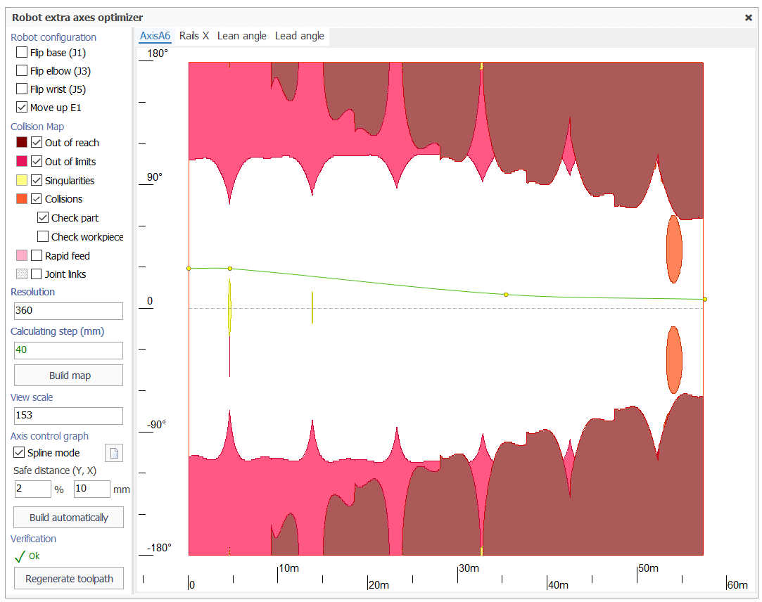

最適化
専用の強力なツールで、特異点、衝突、リーチゾーンの制限、冗長な軸の動きを処理します:ロボット軸マップ
ロボット軸マップで利用可能な軸:
A6(第6軸)、レール、ターンテーブル、リード角、リーン角
マップに表示されているもの:
届かない、限界越え、特異点、衝突 マップには、早送りとワーク送りの工具パスも表示されます。
自動化:
「Build automatically」 を押すだけ。 それはほとんどの場合動作します。
